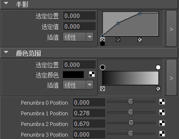

可以用与发布任何其他属性相同的方式,从“资产编辑器”(Asset Editor)中发布渐变属性(例如,体积光的半影属性)。有关使用“资产编辑器”(Asset Editor)发布属性的详细信息,请参见发布或取消发布属性
也可以将单独的渐变点发布至资产。但是执行此操作时,不能发布这些点的父属性或暂时取消其绑定。

    打开资产的“属性编辑器”(Attribute Editor),该渐变将显示在“已发布的属性”(Published Attributes)部分中。每个已发布的点都会显示在该节点的已发布的属性的底部。编辑这些已发布点的值,以更新渐变上相应的点。
注:
对于图表渐变,已发布的渐变点是可编辑的,但对于颜色渐变而言则不可编辑。
