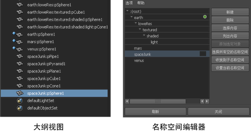

对象/节点的名称空间将在“通道盒”(Channel Box)和“大纲视图”(Outliner)中亮显。例如,具有指定名称空间的对象的名称可能如下所示:
spaceJunk:pSphere1

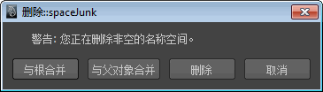

如果要移除的名称空间包含节点,将出现“删除:”(Delete:)名称空间窗口。

选择对象/节点后,其名称空间将出现在“通道盒”(Channel Box)、“大纲视图”(Outliner)或其他编辑器中。具有指定名称空间的对象的名称如下所示:
spaceJunk:pSphere1
在此示例中,名称空间称为 spaceJunk。
