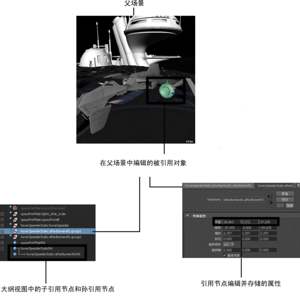

在父场景中修改被引用文件的对象后,所做的编辑将记录并存储在引用节点中。会在父场景文件中为它所引用的每个子场景文件创建一个引用节点。在“大纲视图”(Outliner)中,引用节点由
图标表示。
在父场景中对引用所做的编辑不会传播到原始子场景文件,因此该子场景文件保持不变。例如,可以在原始树引用文件不受影响的情况下,缩放和重新定位已引用到父场景中的树。看起来仅在父场景中进行了缩放和重新定位,因为平移和比例属性存储在父场景内的某个引用节点中。
可以将引用节点视为一个属性存储区域,该区域记录对属性的修改、依存关系图连接以及对于父场景所引用的任何文件所进行的 DAG 层次更改。引用节点不存储对在文件引用层次中位于其上的引用所做的编辑。例如,如果编辑子引用,任何其孙文件的引用节点不会记录所做的编辑。
