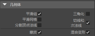

- 在“几何体”(Geometry)部分,根据需要编辑设置。
例如,您可以使用这些选项来设置是否要在导出的文件中包含混合变形。
