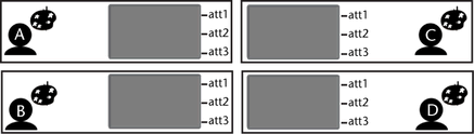

- 技术总监创建一组资产模板,并在其中预先填充可供美工人员使用的已发布名称、已发布节点和视图。这样可以为美工人员提供引导,验证其创建的资产是否是技术总监要求的资产。

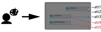

- 美工人员打开资产并更改为适合其部门的视图。
- 美工人员在构建资产内部的同时,将合适的属性与模板的已发布属性名称绑定。如果技术总监为模板创建了一个绑定集,则美工人员也可以使用“自动绑定”(Autobind)来自动实现此步骤。
- 完成模板后,美工人员向下游美工人员发布可能需要的其他属性。
- 美工人员保存资产并通知总监。
