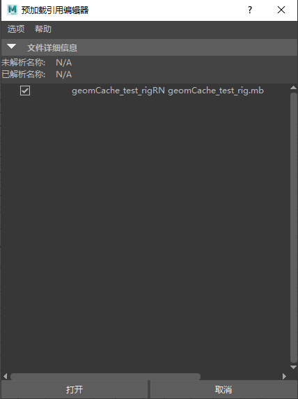

- 在“打开场景”(Open Scene)窗口中启用“选择性预加载”(Selective preload)选项的情况下打开场景时,将显示“预加载引用编辑器”(Preload Reference Editor)。
“打开场景”(Open Scene)选项中的“选择性预加载”(Selective preload)选项可打开“预加载引用编辑器”(Preload Reference Editor)
需要在打开场景时选择要加载或卸载的特定文件引用时,可使用“预加载引用编辑器”(Preload Reference Editor)。
使用“预加载引用编辑器”(Preload Reference Editor)有选择地加载文件和代理引用

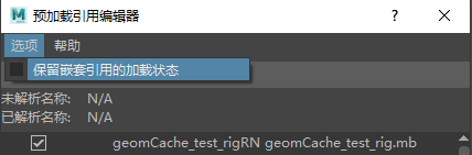

注:
加载和卸载引用是按层次工作的;也就是说,将父引用的顶层级加载状态切换为
“未加载”(Unloaded)意味着也未加载所有子引用。如果不希望出现此行为,而是希望子引用加载状态独立于父引用加载状态,请激活位于编辑器顶部的
“选项”(Options)菜单中的
“保留嵌套引用的加载状态”(Preserve load state of nested references)。
在“选项”(Options)菜单中启用“保留嵌套引用的加载状态”(Preserve load state of nested references)

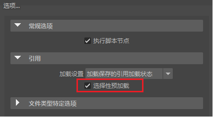

- 选择“文件 > 打开”(File > Open) >
- 在打开场景选项(Open Scene Options)的“引用”(Referencing)选项区域中,启用“选择性预加载”(Selective Preload),然后单击“打开”(Open)。

将显示“预加载引用编辑器”(Preload Reference Editor)。“预加载引用编辑器”(Preload Reference Editor)列出了场景的所有可用的文件引用。根据设置“引用”(Referencing)选项的方式,某些文件引用将在“预加载引用编辑器”(Preload Reference Editor)中显示为已加载或未加载。当某个图标显示在特定文件引用的旁边时,这指示该引用存在一个或多个代理引用。
注:
使用编辑器顶部“选项”(Options)菜单中的“保留嵌套引用的加载状态”(Preserve load state of nested references)选项,可以设置父引用的加载状态是否影响其下嵌套的子引用加载状态。默认设置为禁用,切换引用的加载状态会影响其中任何子引用的加载状态。
