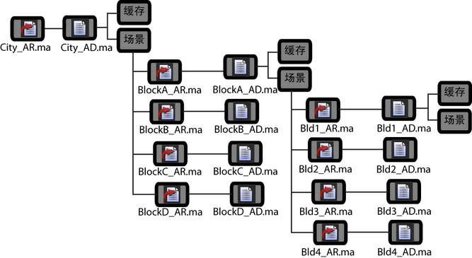

在创建集合引用层次之后,可以通过创建包含集合引用的其他级别的集合定义来继续构建大型场景或布局。该工作流可能会提供从单个 Maya 场景文件内对大量数据集的访问。例如,可以执行以下操作:
通过该工作流,可以持续构建生产资产,同时在场景集合层次中的所有表示之间进行访问和切换。如果特定快照序列需要不同的构建版本,则可以作为场景表示在这些变化之间进行切换(如果需要)。
在下图中,通过 City_AR.ma assemblyReference 节点在顶层级定义场景集合层次。在该排列中,可以从 City_AR.ma assemblyReference 节点切换由 Bld_AD.ma 定义的场景表示。
