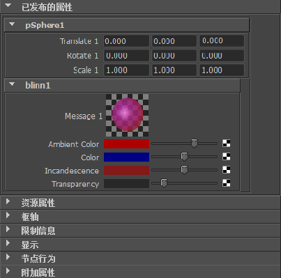

    “属性编辑器”(Attribute Editor)中打开资产,查看当前显示在“已发布的属性”(Published Attributes)区域中的样例。修改着色器相关的属性以便相应地更新样例。
