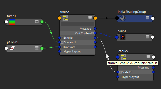

已发布的属性
可以创建到已发布属性的连接和自已发布属性的连接。在单击输入或输出主端口,以及节点以完全模式显示时,已发布的属性和资产节点的连接属性将可用。将鼠标悬停在连接线上可查看连接的详细信息。
在本例中,比例 Eh 是 canuck 资产的已发布属性,因此是可见的,并且可以连接到其他节点。成员节点的其他未发布属性将被隐藏。

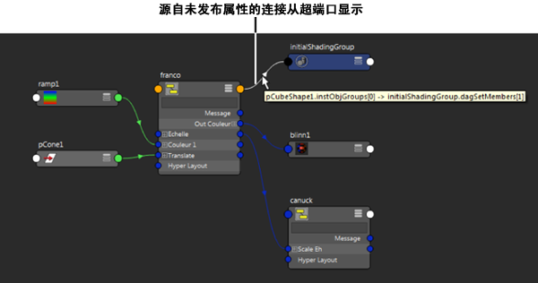

未发布的属性
资产的未发布的属性被隐藏,但它们的连接都是可见的。“节点编辑器”(Node Editor)显示从 superport 的连接,您可将鼠标悬停在连接线上以查看连接的详细信息。
注:
对作为资产一部分的对象制图时,可以选择对资产而不是节点自身制图,并显示已发布的属性连接,而不是原始属性连接。若要执行此操作,请在“节点编辑器”(Node Editor)菜单中启用“显示 > 使用资产和已发布的属性”(Display > Use Assets and Published Attributes)。您还可以在“首选项”(Preferences)窗口的节点编辑器(Node Editor)区域中设定首选项。
