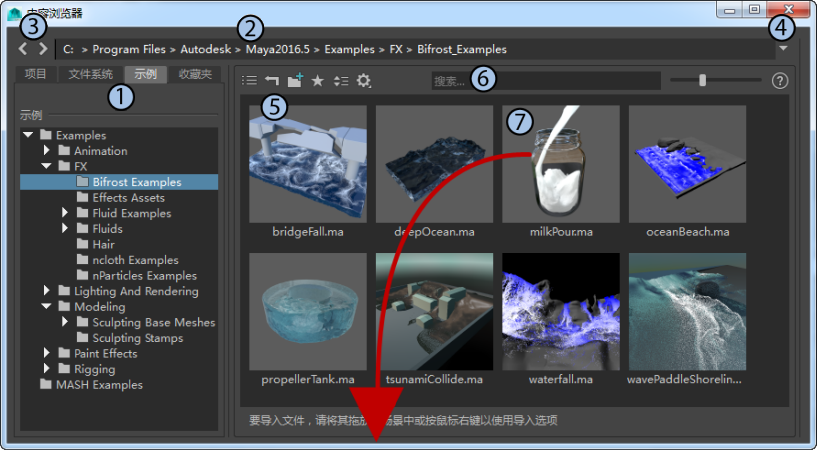

内容浏览器中的元素
允许执行的操作
1:浏览面板中的选项卡
查找要加载的数据所在的位置,然后展开文件夹结构,并选择一个文件夹以将其内容显示在“内容”(Content)面板中:
  • “项目”(Projects)将项目显示在树视图中。默认情况下,它将显示当前项目,但您可以从此选项卡顶部的“当前项目”(Current Project)列表中选择另一个项目。
    单击此选项卡底部的“设置项目”(Set Project)按钮以打开一个浏览器,您可在其中选择其他项目并将其设置为当前项目,或者单击“项目窗口”(Project Window)按钮以打开项目窗口,您可在其中创建新项目或修改现有项目。
  • “文件系统”(File System)将本地或网络目录显示在树视图中。
  • “示例”(Examples)显示 Maya 安装 \Examples 文件夹中的示例内容的库。
  • “收藏夹”(Favorites)显示已添加为收藏夹的文件夹和文件。
    有关添加到“收藏夹”(Favorites)选项卡并在其中创建自己的文件夹的信息,请参见自定义内容浏览器
2:路径栏
选择或输入绝对路径以查找内容:
  • 单击路径栏中的文件夹名称,直接打开该文件夹目录。
  • 在路径栏中输入绝对路径名称,打开该文件夹。这可以是本地或网络文件夹的路径。
3:后退/前进箭头
在已访问的上一个和下一个位置之间导航。
4:导航箭头
打开一个菜单,其中显示最近的导航历史。选择要转到的位置。
5:转到上一级目录(Go Up One Directory Level)图标
单击“内容”(Content)面板中的 图标,打开当前文件夹上方的目录并将其内容显示在“内容”(Content)面板中。
6:搜索(Search)字段
搜索当前显示在“内容”(Content)面板中的内容。有关详细信息,请参见下文。
7:文件
采用不同的方式(例如,通过将文件拖放到视图面板中)将文件导入到场景中。您还可以引用文件的内容。有关详细信息,请参见下文。
