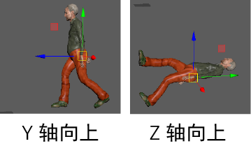

在动画和视觉效果中,传统上使用 Y 轴作为“上方向”轴或标高轴,使用 X 轴和 Z 轴作为“地面”轴。但是,其他行业传统上使用 Z 轴作为上方向轴,使用 X 轴和 Y 轴作为地面轴。
在 Maya 中,您可以在 Y 轴和 Z 轴之间切换上方向轴。
更改场景的上方向轴
