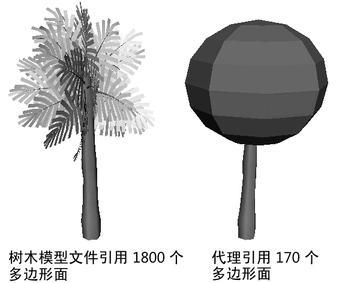

一个场景包含一个到包含树模型的场景的文件引用。将使用更加简单的代理引用替换引用的树。

代理文件将添加到代理集内的可用代理列表,同时应用 loRes 代理标记。这由“引用编辑器”(Reference Editor)中的图标来表示。在加载之前,代理文件不会显示在场景中。
无论何时将代理引用添加到现有文件引用,都不会立即将其加载到场景中,直到指定要加载它。
Maya 会通过将 treeSimple 代理引用(标记为 loRes)加载到场景中来更新文件引用。
