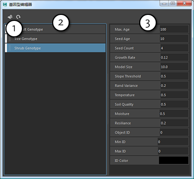

| 1 - 创建基因型/更新模拟 | 分别使用任何新添加/更改的基因型值添加新基因型和更新 MASH 模拟。 |
| 2 - 基因型摘要 | 显示所有现有基因型。选择基因型可在右侧面板中显示其属性值。
单击鼠标右键可显示一个菜单,用于添加新基因型、更改标签颜色、访问预设、随机化基因型值、重命名或复制基因型或者删除现有基因型。 |
| 3 - 基因型属性 | 显示选定基因型的属性值。 |
确定树在消亡之前的最大年龄(以模拟年份为单位)。
确定树开始播下种子的年龄(以模拟年份为单位)。
确定树每年播下多少种子。
确定树每年长高多少。
指定树的大小(以世界单位表示)。尝试尽可能接近地将此大小与表示此基因型的基础对象的大小匹配。
确定树将在其增长的最大陡峭程度。减小该值会增加树在更陡的山丘上增长的可能性。
基于对象应用的早期属性的随机化器。
确定模拟的空气温度。树在更温和的气候中生长得更好。
确定土壤中的营养成分。树在更优质的土壤中生长得更好。
确定空气中的湿度。树在更潮湿的环境中生长得更好。
确定树的健康程度。弹性越大,树越有可能达到其“最大年龄”(Max. Age)。
指定将随着年龄增大表示基因型的对象 ID 的范围。如果这些值不是 0,则将优先于“对象 ID”(Object ID)。
可以右键单击特定的基因型以打开基因型标记菜单。
| 菜单项 | 效果 |
| 添加基因型(Add Genotype) | 将新的基因型添加到列表(与“创建基因型”(Create Genotype)相同)。 |
| 标签颜色 | 确定“基因型编辑器”(Genotype Editor)中显示在基因型名称旁边的标签颜色。
注: 与“ID 颜色”(ID Color)不同。
| 预设(Presets) | 将预设基因型属性值加载到选定的基因型中。 |
| 随机化(Randomize) | 将随机值指定给基因型属性。 |
| 自动设置模型大小(Automatically Set Model Size) | 根据实例化器自动填充“模型大小”(Model Size)属性。 |
| 重命名(Rename) | 将新名称指定给选定基因型。 |
| 复制(Duplicate) | 创建选定基因型的副本。 |
| 删除(Delete) | 移除选定的基因型。 |
