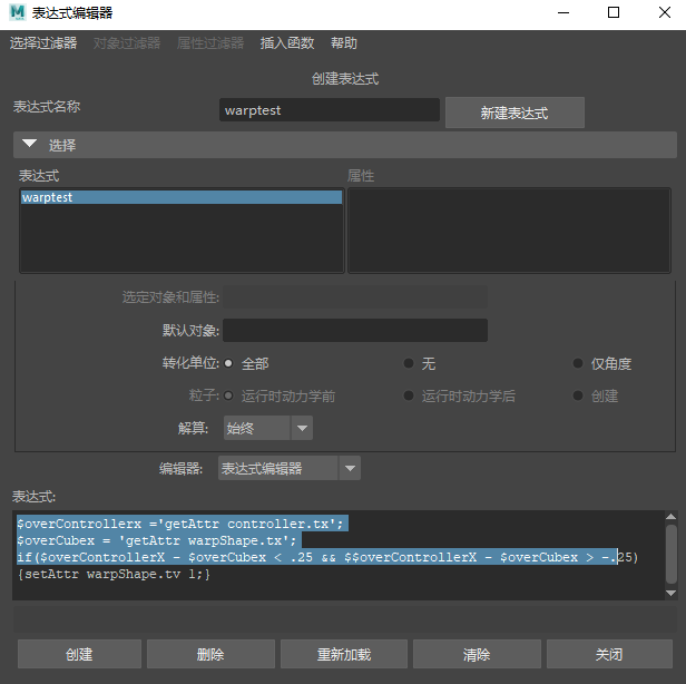

“表达式编辑器”(Expression Editor)默认情况下显示“选择”(Selection)列表。该列表显示对象和属性的列表,或已创建的表达式的列表。
若要显示对象和属性的列表,请选择“选择过滤器 > 按对象/属性名称”(Select Filter > By Object/Attribute Name)。这是默认显示。
要显示在场景中创建的表达式的列表,请选择“选择过滤器 > 按表达式名称”(Select Filter > By Expression Name)。

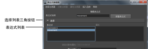

“表达式”(Expressions)列表显示在场景中创建的所有表达式。搜索要编辑的表达式时,单击此列表中的表达式以显示和编辑其内容。
可以隐藏“选择”(Selection)列表,以降低窗口中的混乱情况。为此,请单击“选择”(Selection)旁边的三角形(请参见上一个图)。
