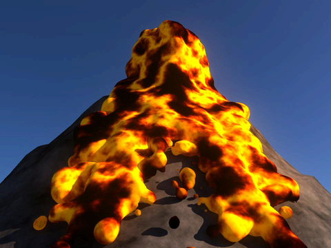

使用“液体模拟”(Liquid Simulation)属性,可以将属性添加到 nParticle 对象,使它们的外观和行为与流动的液体相似。使用“液体模拟”(Liquid Simulation)属性可以创建模拟,包括缓慢移动的熔岩、泥浆飞溅、液体的小滴以及水的飞溅。请参见创建 nParticle 液体。
