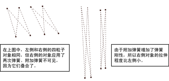

在对象上创建弹簧后,可以添加或移除选定的弹簧以调整弹簧效果。需要在以前没有弹簧的点之间向对象添加更多弹簧时,这非常有用。也可以向同一对点添加两个弹簧以增加刚性。一个刚度较大的弹簧所具有的吸引力不同于刚度设定较小的两个弹簧。
