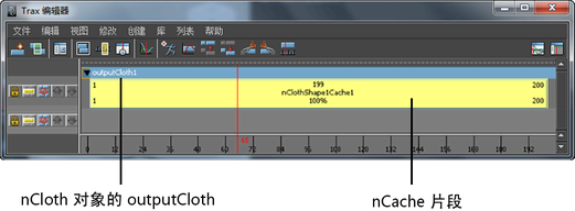

查看 nCache 片段
- 在查看对象的缓存片段之前,首先需要缓存对象的模拟。请参见创建或导入 nCache。
- 在场景视图中,选择要查看其缓存片段的 Nucleus 或流体对象。
- 打开“Trax 编辑器”(Trax Editor)(“窗口 > 动画编辑器 > Trax 编辑器”(Window > Animation Editors > Trax Editor))。
- 在“Trax 编辑器”(Trax Editor)菜单栏上,选择“列表 > 加载选定角色”(List > Load Selected Characters)。
所有选定对象的缓存节点会作为缓存片段加载到“Trax 编辑器”(Trax Editor)中。每个片段会放置在它自己的轨迹上,并会按对象的缓存标签(outputCloth 对应于 nCloth 缓存,nParticleShape 对应于 nParticle 缓存,fluidShape 对应于流体缓存)对所有对象的缓存片段进行分组。

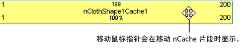

 移动 nCache 片段
- 在场景视图中,选择要移动其缓存片段的对象。
- 在“Trax 编辑器”(Trax Editor)中,选择“列表 > 加载选定角色”(List > Load Selected Characters)。
所有当前对象的缓存都会在轨迹视图中显示为片段。
- 请执行以下操作:
- 若要在时间方向上向前或向后移动 nCache 片段,请来回拖动缓存片段。
- 若要将 nCache 片段移动到其他轨迹,请向上或向下拖动缓存片段。

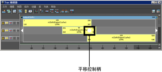

在时间方向上移动多个 nCache 片段
 键并
单击要移动的缓存片段。 将显示平移控制柄。
- 向左或向右拖动平移控制柄以同时移动所有选定的缓存片段。
选定的缓存片段会在时间方向上向前或向后移动,从而更改其“开始帧”(Start Frame)值。

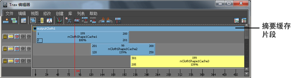

在时间方向上移动对象的所有 nCache 片段
当前对象的所有缓存在轨迹视图中均显示为片段。
- 向左或向右拖动对象的摘要缓存片段。
对象的所有缓存片段会在时间方向上向前或向后移动,从而更改对象的所有缓存片段的“开始帧”(Start Frame)。
