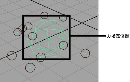

“力场”(Force Field)定位器显示在选定 nParticle 对象的中心,dynamicConstraint 节点显示在“属性编辑器”(Attribute Editor)中。

- 使用 Maya 的“移动”(Move)、“大小”(Size)和“旋转”(Rotate)工具调整“力场”(Force Field)约束的位置、大小和旋转。
定位器的位置、大小和旋转确定“力场”(Force Field)约束的大小、形状和体积。
