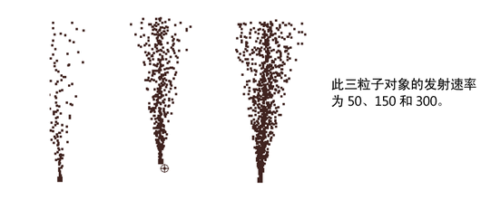

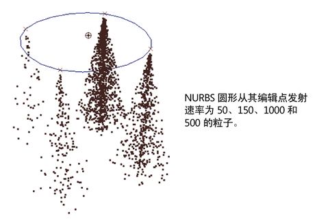

您可以为每个粒子、CV、顶点、编辑点,或泛向/定向粒子发射器的晶格点使用不同的发射速率例如,可以从圆形的编辑点发射火的边,并改变每个点的发射,以增强自然火中的不规则。不能改变基于“发射器类型”是“曲面”或“曲线”的对象逐点的发射。

 从 NURBS 或多边形点发射器改变发射
- 添加点发射器后,完成建模几何体。
- 选择发射的几何体。
- 选择。
- 选择发射对象的形状节点。
- 在“属性编辑器”(Attribute Editor)的“附加属性”(Extra Attributes)区域,打开“emitterName 速率 PP”部分。
对于“emitterNameRatePP”属性,请在与 CV、顶点、编辑点或晶格点对应的“属性编辑器”(Attribute Editor)框中输入值。要了解哪些框对应于一点,请尝试使用框中较大的值。也可以使用表达式、渐变或 Artisan 设置单个速率。
