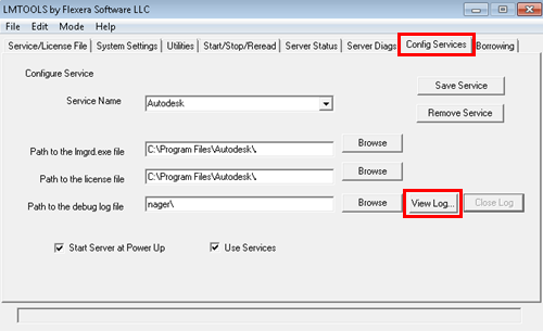

  1. 登录到“Network License Manager”
  2. 从 Windows“开始”菜单,打开“LMTOOLS 实用程序”
  3. 选择“Config Services”选项卡。
  4. 单击“View Log”

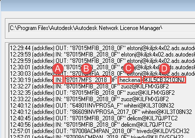

    许可跟踪
    查看以下内容:
    1. 许可是否已检入或检出
    2. 哪些许可级别和版本正在使用中
    3. 谁在使用许可
    4. 在哪台计算机上使用许可。
      许可日志
