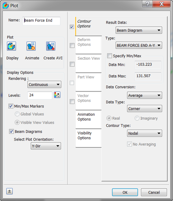

  6. 右键单击“结果”,然后单击“新建”
  7. “轮廓选项”选项卡中的“结果数据”下,选择“梁图”;在“类型”下,选择“BEAM FORCE END A-Y PLANE 1”
  8. “名称”字段(左上)中,输入梁力结束
  9. 在对话框左侧,确保“梁图”处于选中状态,并且“选择图方向”设置为“Y 方向”
  10. 取消选中“变形选项”选项卡,然后单击“显示”按钮。

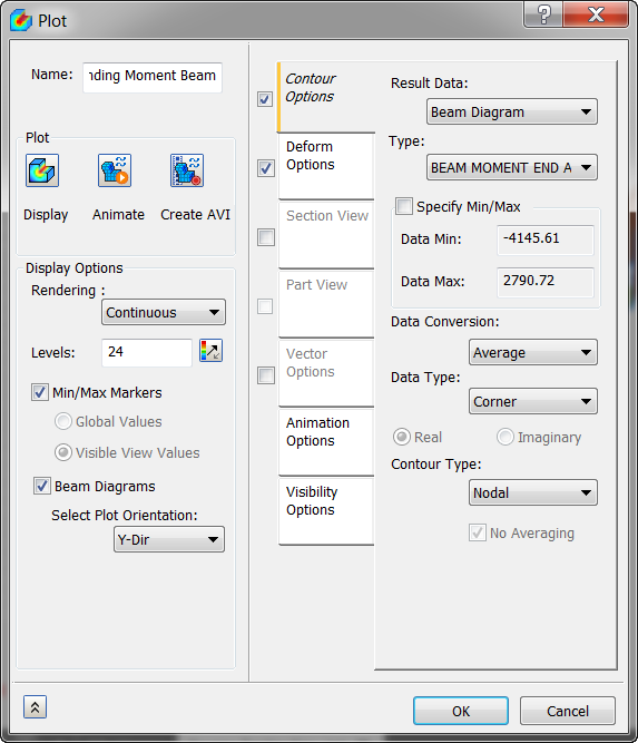

  11. “轮廓选项”选项卡中的“结果数据”下,选择“梁图”;在“类型”下,选择“BEAM MOMENT END A-Z PLANE 1”
  12. “名称”字段(左上)中,输入弯矩梁
  13. 确保选择“梁图”并将“选择图方向”设置为“Y 方向”
  14. 单击“显示”
