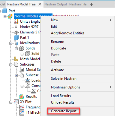

  1. 在树视图中,在分析名称“正则模态分析”上单击鼠标右键,然后选择“生成报告”

  6. 通过在分析名称“正则模态分析”上单击鼠标右键并选择“在 Nastran 中求解”,来重新运行分析。
  7. 在树视图中,再次在“正则模态分析”上单击鼠标右键,然后选择“生成报告”
