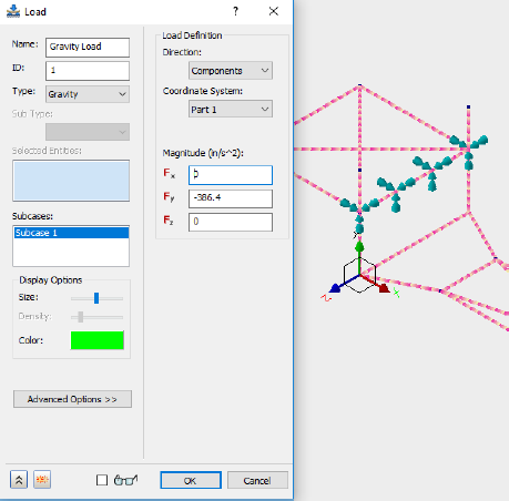

应用载荷
该载荷将应用为螺栓孔表面上的重力载荷。
  1. 复制以下文本:
    strCmdForLoad = "<Load Name=""Gravity Load"" ID=""1"" Type=""3"" SubType="""" EntitiesCount=""1"" Subcases=""1"" ArrowLength=""50"" ArrowColor=""65280"" DisplayDensity=""4"" Direction=""0"" CoordinateSystemID=""0"" Display=""1"" Fx=""0.0[N]"" Fy=""-9.81456[N]"" Fz=""0.0[N]"" HasVariableLoad=""0"" HasHeatGenTable=""0"" HadConvCoeffTable=""0"" HasRadTable=""0"" HasTransTable=""0"" HasVelTransTable=""0"" HasAccTransTable=""0"" HasVelFreqTable=""0"" HasAccFreqTable=""0"" HasFreqTable=""0"" HasFreqPhaseTable=""0"" HasAccFreqPhaseTable=""0""><Entity1 GeometryType=""0"" GeometryID="""" ComponentName=""Tutorial 2""/></Load>"
    Type = 3 表示使用重力载荷。GeometryType = 0 表示载荷将应用于“子工况 1”的所有顶点上。
    这些命令相当于通过用户界面应用载荷。
  2. 在“编辑规则”对话框中将该文本粘贴在现有命令下方。
  3. “Enter”键或“Return”键两次即可向下跳转到新行。

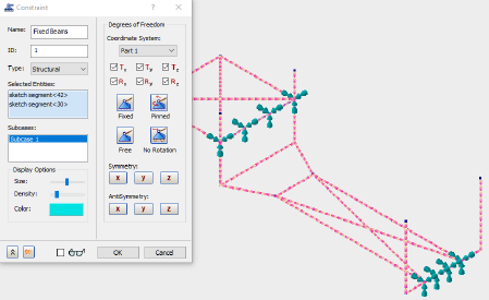

应用约束
该结构使用固定边界条件进行约束。
  1. 复制以下文本:
    strCmdForConstraint = "<Constraint Name=""Fixed Beams"" ID=""1"" Type=""0"" CoordinateSystemID=""0"" Tx=""1"" Ty=""1"" Tz=""1"" Rx=""1"" Ry=""1"" Rz=""1"" EntitiesCount=""2"" ArrowLength=""50"" ArrowColor=""14803200"" DisplayDensity=""4"" SubcaseCount=""1"" Subcases=""1""><Entity2 GeometryType=""3"" GeometryID=""42"" ComponentName=""Tutorial 2""/><Entity1 GeometryType=""3"" GeometryID=""30""/></Constraint>"
    Type = 0 表示使用结构约束。每个分量 (Tx, Ty, Tz, Rx, Ry, Rz) 使用值 1 进行定义,表示固定边界条件。GeometryType = 3 表示将边界条件应用于 ID 为 42 和 30 的两个草图实体。
    这些命令相当于通过用户界面应用约束。
