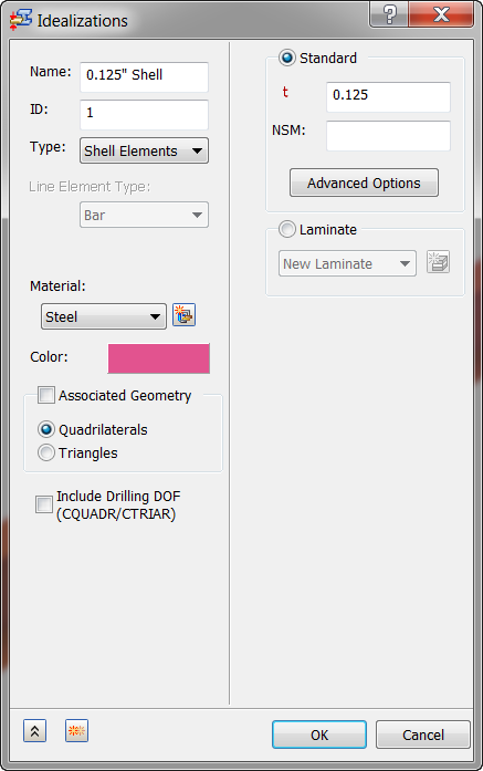

  5. “模型”树中,在“理想化”上单击鼠标右键,然后选择“新建”
  6. “类型”下拉菜单中选择“壳单元”
  7. 确保“材料”设置为“钢”
  8. “名称”更改为“0.125" 壳”
  9. 选中“标准”单选按钮,然后在厚度 t(厚度)输入框中输入 0.125
  10. 单击“确定”

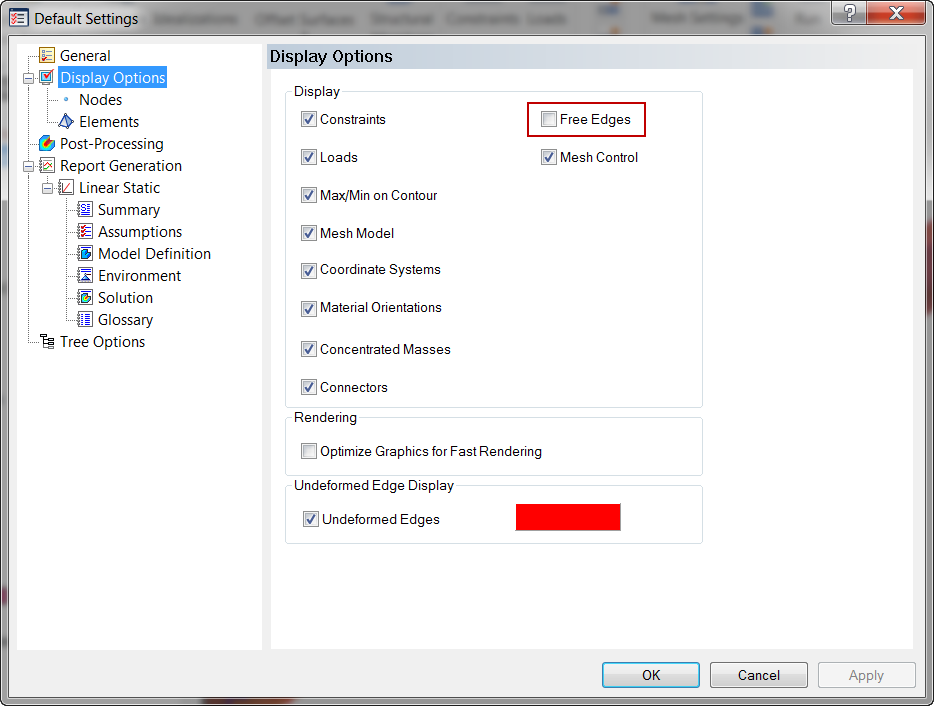

  12. “单元大小”更改为 0.15
