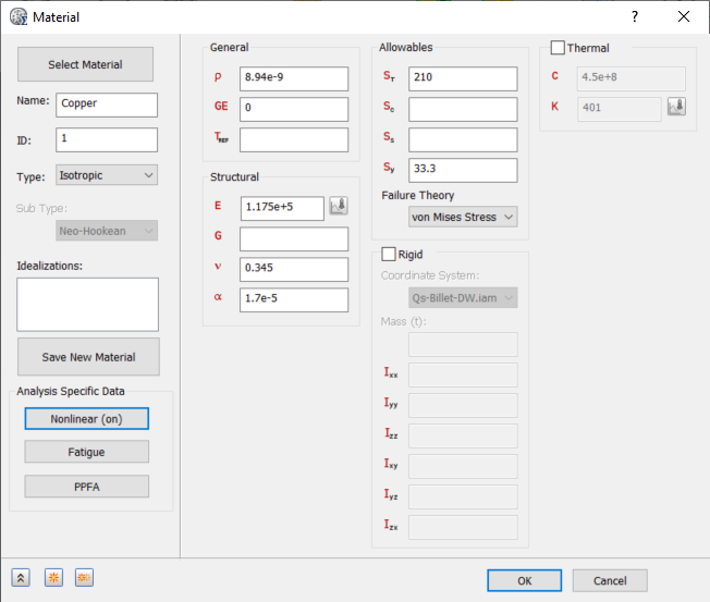

定义材料的步骤
  1. “模型”树中,在“材料” > “新建”上单击鼠标右键。
  2. “材料”对话框中,单击“选择材料”。 “材料数据库”对话框将显示一些可用的材料库。
  3. 展开“Autodesk 材料库”、选择“铜”,然后单击“确定”。此材料将被选择用于钢坯。
  4. 单击“非线性”按钮,然后在“非线性材料数据”对话框中选择“弹塑性(双线性)”。在此对话框中单击“确定”,然后单击“确定”以关闭“材料”对话框。
  5. 在“模型”树中,在“材料”上单击鼠标右键并选择 > “新建”
  6. “材料”对话框中,单击“选择材料”、展开“Autodesk 材料库”、选择“合金钢”,然后在“材料”对话框中将其重命名为“合金钢_底座刚性”
  7. “材料”对话框的第三列中,选择“刚性”。执行此操作会告知分析代码将底板零件视为刚体。该代码将计算零件的质心和惯性特性。
  8. “材料”对话框的左下角,单击“复制” 按钮。“合金钢_刚性底座”材料已添加到模型,并且“材料”对话框将保持打开状态以定义第三种材料。
  9. 单击“选择材料”、展开“Autodesk 材料库”,然后再次选择“合金钢”
  10. “材料”对话框中,将该材料重命名为“合金钢_顶板”,然后取消选择“刚性”选项。
  11. 单击“确定”关闭对话框。

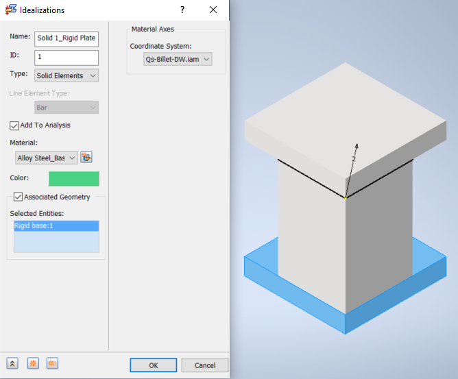

定义理想化的步骤
  1. “模型”树中的“理想化”下,删除任何现有实体材料,然后在“实体” > 上单击鼠标右键并选择“新建”
  2. “理想化”对话框中,设置以下值:
    • 名称:实体 1_刚性板
    • 类型:实体单元
    • 材料:合金钢_底座刚性
  3. 选择“关联几何体”,然后单击要应用此理想化的模型底部。
  4. “理想化”对话框的左下角,单击“新建” 按钮,然后为铜坯设置以下值:
    • 名称:实体 2_铜坯
    • 类型:实体单元
    • 材料:
  5. 选择“关联几何体”,然后单击要应用此理想化的模型中间部分。
  6. 再次单击“新建” 按钮,然后为“顶板”设置以下值:
    • 名称:实体 3_顶板
    • 类型:实体单元
    • 材料:合金钢_顶板
  7. 选择“关联几何体”,然后单击要应用此理想化的模型顶部。
  8. 单击“确定”,以关闭“理想化”对话框。
