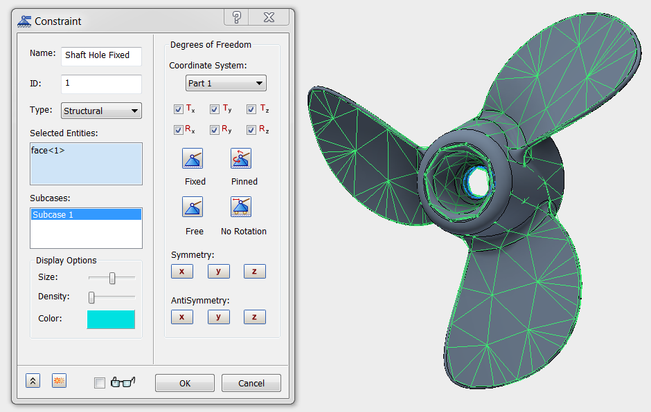

  1. 在树视图中,在“子工况 1”下的“约束”上单击鼠标右键,然后选择“新建”
  2. 将约束重命名为“固定轴孔”
  3. Inventor Nastran 中对模型进行定向,以便可以清楚地查看和拾取较小的中心孔表面。
  4. 确保在“子工况”列表中选择“子工况 1”
  5. 接受默认设置,然后单击“确定”以定义约束。
    默认情况下,约束设置为固定条件(约束选定表面上节点的所有 6 个自由度)。
  6. 如果在模型窗口中放大轴孔,现在可以看到固定约束的符号。

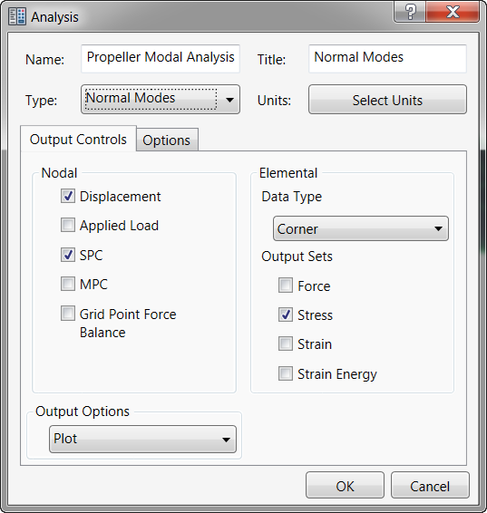

  7. 在树视图中的“分析 1”上单击鼠标右键,然后选择“编辑”
  8. “名称”键入 “螺旋桨模态分析” ,并为“标题”键入 “正则模态” 。从“类型”下拉菜单中选择“正则模态”
  9. 单击“确定”并返回树视图。
  10. 在树视图中的“模态设置 1”上单击鼠标右键,然后选择“编辑”
  11. 输入 6 作为要提取的“模态数”
  12. 这将指示 Nastran 计算前 6 个自然频率。
  13. 单击“确定”以完成分析设置并返回树视图。模型现在即可进行分析。
