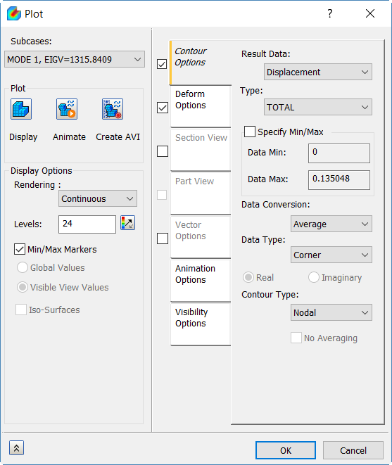

双击
“结果”
,然后从
“子工况”
列表中选择
“模式 1”
在
“结果”
下拉菜单中,选择
“位移”
,然后在
“类型”
下拉菜单中选择
“总计”
检查
“变形选项”
,然后在
“打印”
下,单击

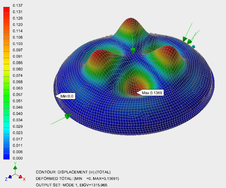

“显示”
。图应如下所示。
第一个(也是最低的)特征值约为 1316,这是我们最感兴趣的值。
当乘以施加的载荷 –1 Psi 时,将获得约 1316 Psi 的最低临界屈曲载荷。
