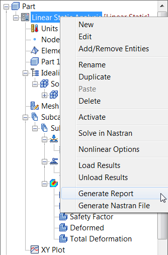

- 在树视图中,右键单击名为“线性静力分析”的分析,然后选择“生成报告”。
- 取决于用户的设置,可能会显示以下消息:
- 单击“是”。

- 再次在树视图中,右键单击“线性静力分析”,然后选择“生成报告”。

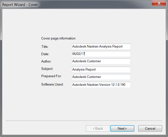

- 将打开“报告向导 – 封面”窗口。编辑以下信息:
- 标题:线性静力分析报告
- 作者:您的姓名
- 单击“下一步 >”。

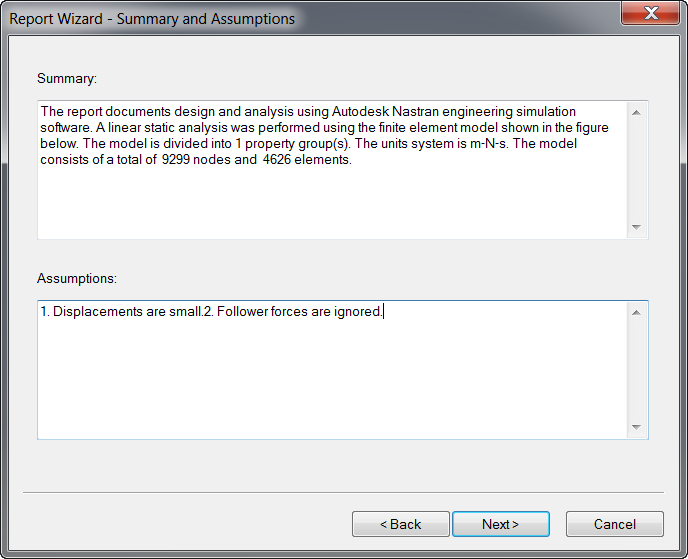

- 此时显示“报告向导 – 摘要和假设”对话框。在“假设”窗口中,添加“3. 忽略重力影响”。单击“下一步 >”。

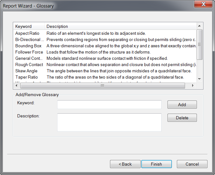

- 在“报告向导”弹出对话框上单击“下一步 >”,直到显示“报告向导 – 词汇表”对话框,然后单击“完成”以生成报告。
- 将报告保存为“分析报告”。
