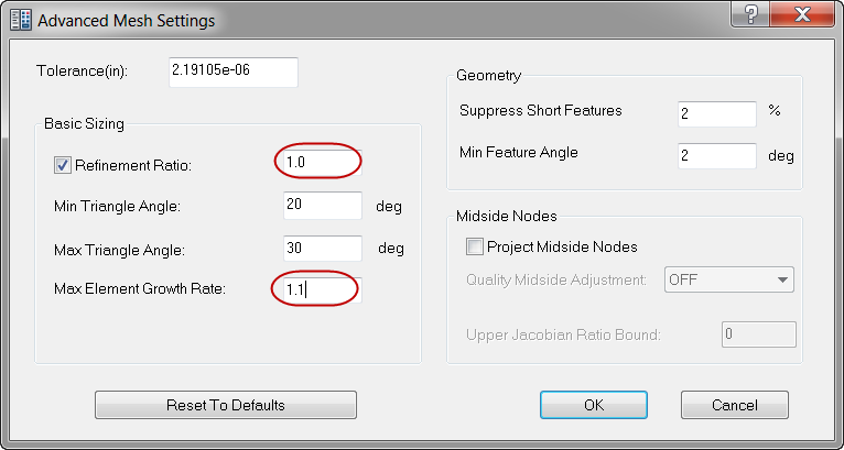

定义网格
  1. 右键单击“网格模型”,然后选择“编辑”
  2. “单元大小”字段中键入 0.03
  3. 单击“设置”按钮。
  4. “细化率”更改为 1.0
  5. “最大单元增长率”输入更改为 1.1
  6. “高级网格设置”对话框中单击“确定”
  7. “网格设置”对话框中再次单击“确定”。已划分网格的模型应如下所示。
通过高级设置,无需进行额外细化和单元增长即可获得更均匀的网格密度。
