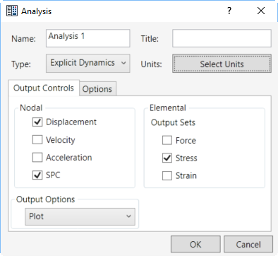

  5. “分析 1” > 上单击鼠标右键并选择“编辑”,然后在“分析”对话框中,将“类型”设置为“显式动力学”
    确保选中“位移”“SPC”框。
  6. 此外,在此对话框中,单击“选择单位”,并确保“单位制”“CAD 模型”“英制”(使用英寸、磅力和秒)。
