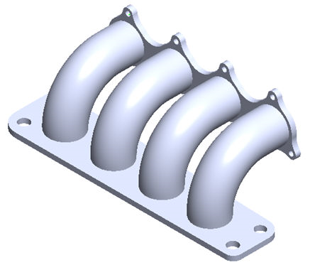

本教程将演示两种分析:非线性稳态传热分析和热应力分析。该模型是一个由钢材制成的排气歧管。此问题的目的是基于施加的热载荷从非线性稳态传热分析获得温度分布,然后使用该温度分布来确定因热膨胀对零件的影响。
包括以下内容:
