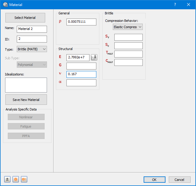

此材料仅用于“Explicit 动力学”分析。从“类型”菜单中选择“脆性(MATB)”后,可使用以下材料部分:“常规”、“结构”和“脆性”。
可以在“常规”和“结构”部分下,输入杨氏模量、剪切模量、泊松比、热膨胀系数、质量密度。

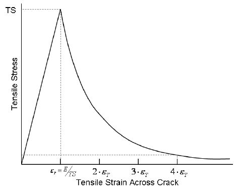

材料的拉伸行为在达到拉伸强度值之前都是纯弹性的。在正交主应变方向上可能会形成一条条裂纹。开裂后,拉伸应变中的应力应变曲线会软化,如图 1 中所示。
图 1:拉伸应力/应变曲线

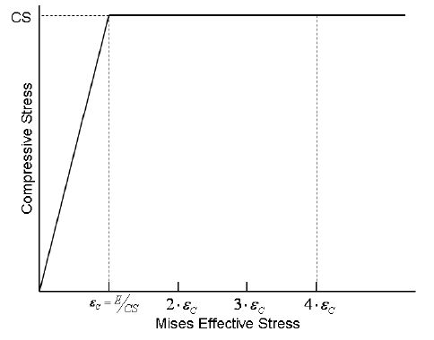

图 2:弹性/完全塑性压缩模型 (CMODEL = 2)

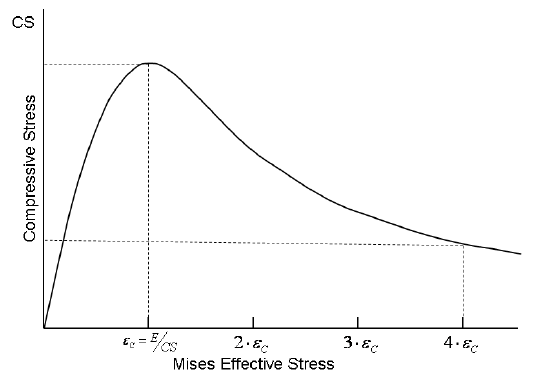

图 3:弹性/塑性应变软化模型 (CMODEL = 3)

仅当 CMODEL = 2 或 3 时,才需要压缩强度值。默认值为 1.E30 表示强度无限。

从网格中删除材料点时的压缩应变(如果为此零件 PID 指定了脆性删除准则)取决于该失效应变倍数。在图 2 和 3 中,针对 CMULT = 4 显示了删除应变。默认值为 1000 表示材料中没有删除。
