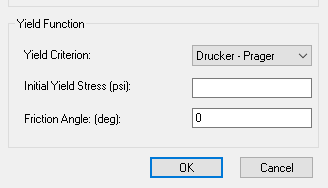

在“材料”窗体中的“分析特定数据”部分中,单击“非线性”按钮。然后在“类型”下选择“弹塑性(双线性)”选项。将弹出以下窗口:
以下内容同时适用于“弹塑性”和“塑性”选项。
- 有三种类型的“硬化规则”可用:
- 有四种类型的“屈服标准”可用。您需要提供各种附加输入数据:
- von Mises:此选项在韧性材料中使用最广泛。
Tresca:通常也适用于韧性材料,但比 von Mises 更保守。
- Mohr-Coulomb:此理论适用于摩擦性材料,例如泥土和混凝土。
- 需要“2 * 内聚力”值(以应力单位为单位)。
- 需要“摩擦角”值(0 度<Φ<45 度,默认值为零)。
- Drucker-Prager:近似 Mohr-Coulomb 理论,是对 von Mises 理论的修改。同样适用于摩擦性材料,例如泥土和混凝土。
- 初始屈服应力:此值具有一个默认值,该默认值从每个选定材料的材料库数据中提取。如果材料不是从库加载的,则它将具有其他默认值。
- 特定于显式分析:
- 需要“初始屈服应力”值。
- 需要“摩擦角”值(以度为单位,默认值为零)。
