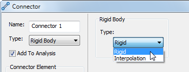

在“连接器”窗体左半部分的“类型”下选择“刚体”选项时,有两种刚体子类型可供选择。可使用“类型”下拉菜单在对话框右半部分的“刚体”部分中选择此选项。

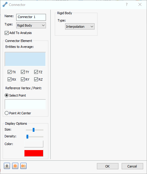

“连接器”对话框的外观在两个刚体类型之间略有不同。具体而言,在“连接器单元”部分中,选择框的名称不同(对于刚性类型,“相关实体”和“独立顶点/点”;对于插值类型,“要进行平均的实体”和“参考顶点/点”)。
“连接器”对话框,刚体,类型 = 刚性:
“连接器”对话框,刚体,类型 = 插值:

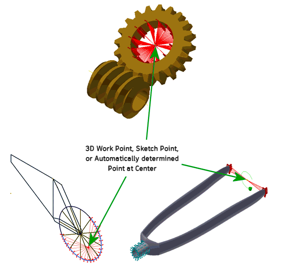

当定义“刚性”(RBE2) 和“插值”刚性元素 (RBE3) 时,请务必小心。如果创建时不小心,则可能导致致命错误。
使用 RBE2 单元时,“相关”实体的移动方式将与“独立”实体完全相同。使用 RBE3 单元时,参考节点的位移将是“要进行平均的实体”的位移的加权平均值。
刚体连接器示例:
