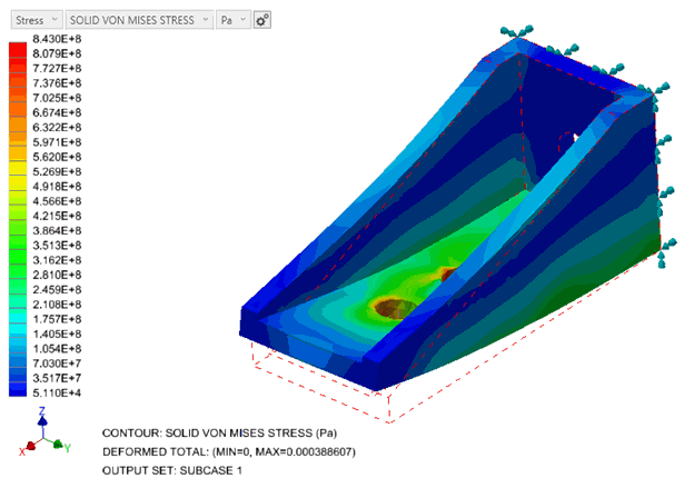

Autodesk Inventor Nastran 程序是一个作为附加模块嵌入到 CAD 环境中的有限元分析预处理器和后处理器。它是一套专门面向设计师和分析师的预测工具,可预测任意零件或部件在各种边界条件下的实际物理表现。
该程序易于掌握,设计师可以在不离开其设计的 Windows 环境下,在其 CAD 环境中对指定的边界条件分析零件/部件的响应,从而优化设计。

Autodesk Inventor Nastran 还为分析师提供对多方面问题求解的功能,如结构、热、动力学和非线性问题的虚拟仿真。
