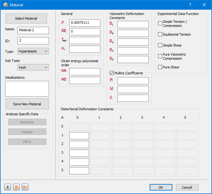

显式分析不支持此材料类型。它为等参实体单元定义在橡胶类材料(弹性体)完全非线性(大应变和大旋转)超弹性分析中所用的材料属性。
其中,
和
分别是第一个和第二个扭曲应变不变量;J = det F 是变形梯度定数;在小应变时,2D1 = K 和 2(A10 + A01) = G(K 为体积模量)。NA = 1 时,模型简化为 Mooney-Rivlin 材料;NA = 1 且 A01 = 0.0 时,模型简化为 Neo-Hookean 材料。对于 Neo-Hookean 或 Mooney-Rivlin 材料,不需要连续条目。
为当前温度,
为初始温度。

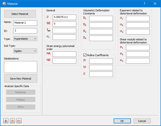

其中,
和
是主拉伸量;J = det F 是变形梯度定数;在小应变时,2D1 = K(K 为体积模量)。
为当前温度,
为初始温度。
D1 的默认值为
。D2 到 D4 的默认值为零。

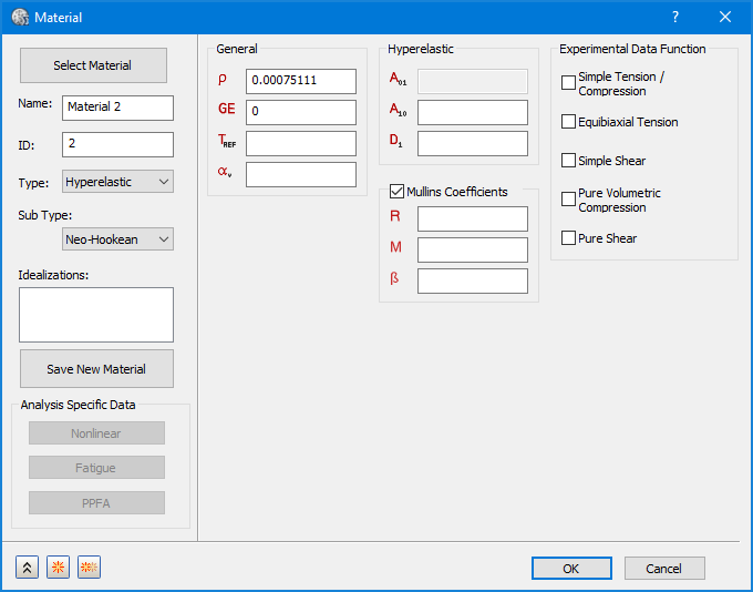

从“类型”下拉列表中选择“超弹性”后,以下材料部分将变为可用:“超弹性”、“试验数据函数”和“穆林斯系数”。
