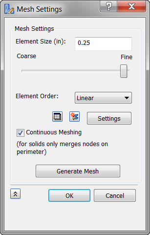

有两种方式可以编辑网格模型设置:
“网格设置”选项处于激活状态)。
将显示下图所示的“网格设置”表单,因为这是“编辑”命令的默认选择。
):此图标允许从全局“网格设置”切换到“网格表”。
):此图标允许创建新的理想化。
