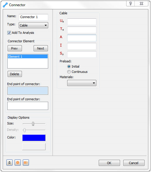

电缆连接器
如果在
“连接器”
窗体的
“类型”
下选择
“电缆”
选项,则以下部分将可用:
添加到分析
:此复选框会自动将此电缆连接器放置在树的当前
“分析”
分支中的“连接器”下。
连接器单元
:允许在当前
“连接器名称”
中定义多个电缆单元。
选择连接器的两个端点。
显示选项:
允许编辑电缆连接器的显示选项。
:定义初始电缆松弛。
:定义初始电缆张力。
:定义电缆的横截面面积。
:定义电缆的惯性矩。
:定义电缆的容许拉应力。
预加载
初始
:此选项将告知求解器
是电缆的初始预加载。
连续
:此选项将告知求解器
是实际拉伸载荷且保持恒定。
材料
:必须从下拉列表中选择材料。
