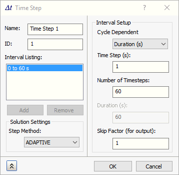

将这些用于非线性瞬态热传递分析或显式准静态分析。
要设置时间步,请在Autodesk Inventor Nastran树中“子工况”下的“时间步”或“准静态分析”上单击鼠标右键,然后选择“编辑”。
- 名称:时间步名称。
- ID:Autodesk Inventor Nastran 将自动更新属性的 ID,类似于“材料”。
- 间隔列表:系统根据间隔设置生成。
求解设置:(仅适用于非线性瞬态热传递分析)
时间步方法:
- 自适应:此设置指示求解器使用自适应时间步算法,该算法将在求解中根据更改来判断时间步。
- 恒定:此设置指示求解器使用恒定间隔时间步。
间隔设置:
- 循环相关项:选择以使以下三个参数之一依赖于其他两个参数。此选项激活两个输入字段,而使第三个不可用。它可灵活地定义间隔。选择已计算(循环相关)的值,然后输入其他两个。
- 时间步:时间步的持续时间。
- 时间步数量:间隔要执行的时间步数量。
- 持续时间:间隔的持续时间。
- 跳跃因子(针对输出):限制输出集合的数量。使用值为 2 的跳跃因子时,每两个时间步有一个输出集合。
