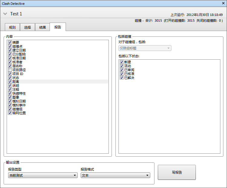

  1. 在“Clash Detective”窗口中,运行所需的测试。如果您在“测试”面板中运行了所有测试,请选择要查看其结果的测试。
  2. 单击“报告”选项卡。
  3. 在“内容”区域中,选中希望在每个碰撞结果的报告中显示的数据对应的复选框。这可能包括与碰撞所涉及的项目相关的“快捷特性”、如何在标准“选择树”的从根到几何图形的路径中找到它们以及是否应该包含图像或模拟信息等。
  4. 在“对于碰撞组,包括”下拉列表中,选择如何在您的报告中显示碰撞组。
    注意:如果测试不包含任何碰撞组,则此框不可用。
  5. 从以下选项中选择:

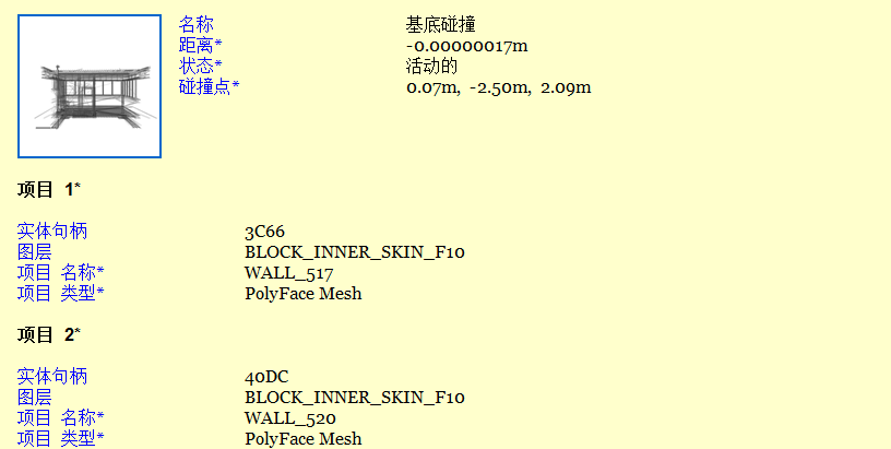

    • 仅限组标题 - 您的报告将包含碰撞组摘要和不在组中的单个碰撞的摘要。

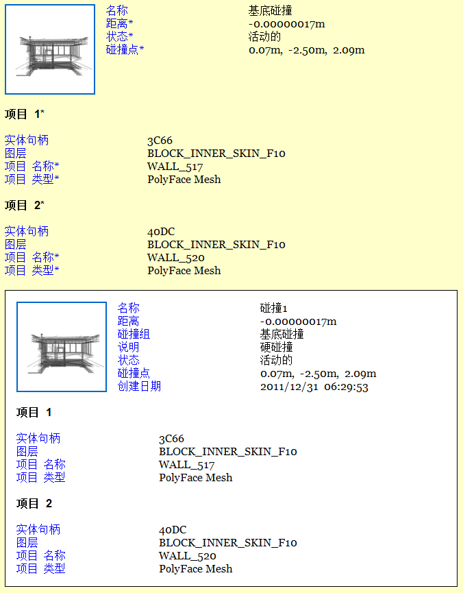

    仅包含组标题的 HTML 报告示例

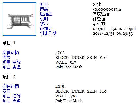

    • 仅限单个碰撞 - 您的报告将仅包含单个碰撞结果,并且不区分已分组的这些结果。对于属于一个组的每个碰撞,可以向报告中添加一个名为“碰撞组”的额外字段以标识它。要启用此功能,请选中“内容”区域中的“碰撞组”复选框。
    仅包含单个碰撞的 HTML 报告示例
    • 所有内容 - 您的报告将包含已创建的碰撞组的摘要、属于每个组的碰撞结果以及单个碰撞结果。对于属于一个组的每个碰撞,可以向报告中添加一个名为“碰撞组”的额外字段以标识它。要启用此功能,请选中“内容”区域中的“碰撞组”复选框。
    同时包含组标题和单个碰撞的 HTML 报告示例
  6. 使用“包括碰撞类型”框选择要报告的碰撞结果。
  7. 在“报告类型”框中选择报告的类型:
    • “当前测试”将为当前测试创建一个报告文件。
    • “全部测试(组合)”将创建一个包含所有测试的所有结果的文件。
    • “全部测试(分开)”将为每个测试创建一个包含所有结果的单独的文件。
  8. 在“报告格式”框中选择报告格式:
    • “XML”将创建一个 XML 文件,其中包含所有碰撞、这些碰撞的视点的 jpeg 以及碰撞详细信息。选择此选项时,需要为文件选择或创建一个文件夹,然后输入 XML 文件的名称。
    • “HTML”将创建一个 HTML 文件,其中包含所有碰撞、这些碰撞的视点的 jpeg 以及碰撞详细信息。选择此选项时,需要为文件选择或创建一个文件夹,然后输入 HTML 文件的名称。
    • “HTML (表格)”将创建一个 HTML 表格文件,其中包含所有碰撞、这些碰撞的视点的 jpeg 图像以及碰撞详细信息。选择此选项时,需要为文件选择或创建一个文件夹,然后输入 HTML 文件的名称。可以在 Microsoft Excel 2007 及更高版本中打开并编辑 HTML 表格文件。
    注意:要自定义 HTML/HTML (表格) 文件的外观或布局,将需要编辑 clash_report_html.xsl/clash_report_html_tabular.xsl 文件。已安装文件位于 Navisworks 安装目录的 stylesheets 子目录中。可以将编辑后的文件复制到任何 Navisworks 搜索目录的 stylesheets 子目录中。有关详细信息,请参见搜索目录
    • “文字”将创建一个 TXT 文件,其中包含所有碰撞详细信息和每个碰撞的 jpeg 的位置。选择此选项时,需要为文件选择或创建一个文件夹,然后输入 TXT 文件的名称。
    • “作为视点”将在“保存的视点”可固定窗口(运行报告时会自动显示此窗口)中创建一个与测试同名的文件夹。每个碰撞都作为一个视点保存在此文件夹中,并且附加一个包含碰撞结果详细信息的注释。
    注意:主视图是碰撞视点的默认相机方向。
  9. 单击“写报告”按钮写报告。
