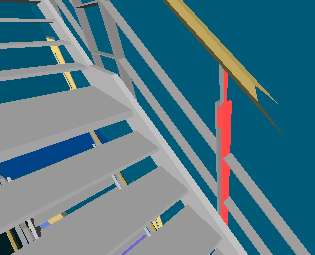

    在清除“自动显示”复选框的情况下查看碰撞项目
    在选中“自动显示”复选框的情况下查看碰撞项目
  3. 要隐藏碰撞中未涉及的所有项目,请从“隔离”下拉列表中选择“隐藏其他”。这样,就可以在“场景视图”中更好地关注碰撞项目。
    在未选择“隐藏其他”的情况下查看碰撞项目
    在选择“隐藏其他”的情况下查看碰撞项目
  4. 要使碰撞中未涉及的所有项目暗显,请从“隔离”下拉列表中选择“暗显其他”。单击碰撞结果时,Navisworks 会使碰撞中未涉及的所有项目变灰。
    在未选择“暗显其他”的情况下查看碰撞项目
    在选择“暗显其他”的情况下查看碰撞项目
