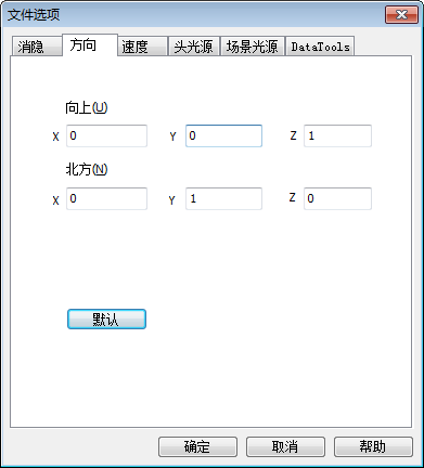

更改世界方向
  1. 单击“常用”选项卡 >“项目”面板 >“文件选项”
  2. 在“文件选项”对话框 >“方向”选项卡上,输入所需的值以调整模型方向。
  3. 单击“确定”。
