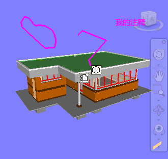

查看红线批注和标记
要查看红线批注和标记,需要重新调用包含它们的视点。
查看红线批注
  1. 单击“视点”选项卡 >“保存、载入和回放”面板 >“保存的视点”工具启动器
  2. 在“保存的视点”窗口中单击所需视点。所有附加的红线批注(如果有)将显示在“场景视图”中。
查看红线批注和标记
  1. 单击“视点”选项卡 >“保存、载入和回放”面板 >“保存的视点”下拉菜单,然后选择要重新调用的视点。
    视点会与任何红线批注标注和标记一起显示在“场景视图”中。
