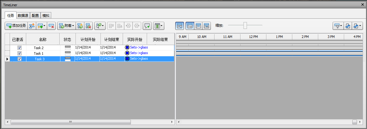

可以将任务附着到“场景视图”中的当前选择、任何选择集或任何搜索集。您还可以将项目从“场景视图”、“集合”窗口和“选择树”直接拖放到任务上。可以在“附着的”列中查看附加对象类型。默认情况下,此列位于“任务类型”之后,但您可以移动它,例如,将其移动到“开始”列之前:
