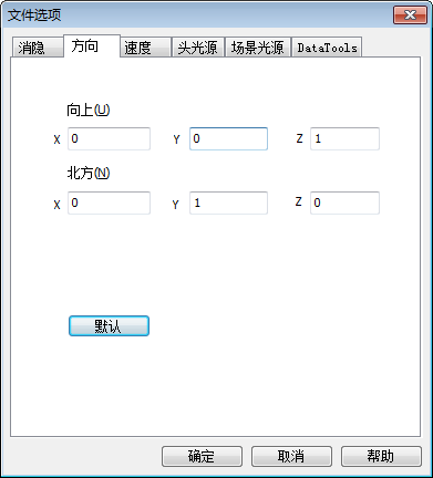

单击“常用”选项卡 >“项目”面板 >“文件选项”
在“文件选项”对话框 >“方向”选项卡上,输入所需的值以调整模型方向。
单击“确定”。
