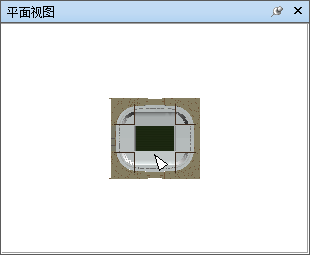

参考视图显示在可固定窗口内部。使用三角形标记表示您的当前视点。在您导航时此标记会移动,从而显示您的视图的方向。还可以在该标记上按住鼠标左键并拖动以拖动该标记,从而在“场景视图”中移动相机。
单击“视图”选项卡 >“导航辅助工具”面板 >“参考视图”下拉菜单 >“平面视图”复选框。
此时将打开“平面视图”窗口,显示模型的参考视图。
将参考视图上的三角形标记拖动到一个新位置。“场景视图”中的相机会改变其位置以与视图中标记的位置相匹配。
或者,在“场景视图”中导航到其他位置。参考视图中的三角形标记会改变其位置以与“场景视图”中的相机位置相匹配。
要操纵参考视图,请在“平面视图”窗口中的任意位置上单击鼠标右键。使用关联菜单根据需要调整视图。
