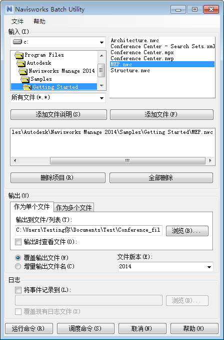

将多个设计文件附加到单个 Navisworks 文件
  1. 在 Navisworks 中,单击“常用”选项卡 >“工具”面板 >“批处理实用程序”
  2. 在“Navisworks Batch Utility”对话框中,使用“输入”区域来创建要转换的设计文件列表:
    • 选择设计文件所在的驱动器和文件夹。选择所需的位置之后,请立即使用下面的“文件类型”菜单过滤显示在右侧的设计文件。该菜单包含当前支持的所有文件格式的列表。
    • 可以使用两种方法来选择供转换的文件。可以双击文件将其添加到转换列表中。或者,可以单击“添加文件说明”按钮。这将使 Navisworks 能够转换位于选定文件夹中的文件。“文件类型”菜单中选择的选项确定要转换的文件。
  3. 如果要向文件名的末尾附加一个四位数字,请选中“增量输出文件名”单选按钮。默认情况下,会覆盖旧输出文件。
  4. 单击“运行命令”按钮。
