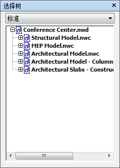

“选择树”是一个可固定窗口,其中显示模型结构的各种层次视图,如在创建模型的 CAD 应用程序定义的那样。
Navisworks 使用此层次结构可确定对象特定的路径(从文件名向下,直到特定的对象)。
对于 Revit 2014 及更高版本(RVT 或 NWC)文件,可以对模型层次进行结构化设计,以在每个层级下显示类别、族、类型和实例,并显示 Revit 对象所使用的材质。例如,门可以分解为玻璃或木板材等组成部分。
默认情况下,下拉列表中提供四个选项:
标准。显示默认的树层次结构(包含所有实例)。层次可以按字母顺序进行排序。
紧凑。“标准”选项可显示层次的简化版本,省略各种项目。可以在“选项编辑器”中自定义此树的复杂程度。
“曲线特性”显示基于项目特性的层次结构。这使您可以按项目特性轻松地手动搜索模型。
集合。显示选择集和搜索集的列表。如果未创建选择集和搜索集,则不显示此选项。
可以通过使用 Autodesk Navisworks API 添加其他自定义的“选择树”选项。
对项目的命名应尽可能反映原始 CAD 应用程序中的名称。可以从“选择树”复制并粘贴名称。要执行此操作,请在“选择树”中的某个项目上单击鼠标右键,然后单击关联菜单中的“复制名称”。或者,可以单击“选择树”中的某个项目,然后按 Ctrl + C。即会将该名称复制到剪贴板中。
不同的树图标表示构成模型结构的几何图形的类型。其中的每种项目类型都可以标记为隐藏(灰色)、取消隐藏(深蓝色)或强制项目(红色)。
