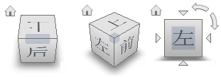

ViewCube 可用于重新设置模型当前视图的方向。可以通过单击预定义区域以将预设视图设为当前视图来使用 ViewCube 工具重新设置模型视图的方向,可以通过单击并拖动来随意更改模型的视图角度,也可以定义和恢复主视图。
ViewCube 工具提供了二十六个已定义部分,用户可以单击这些部分来更改模型的当前视图。这二十六个已定义部分分类为三组:角、边和面。在这二十六个已定义部分中,有六个部分代表模型的标准平行视图:上、下、前、后、左、右。通过单击 ViewCube 工具上的一个面来设定平行视图。
使用其他二十个已定义部分可以访问模型的带角度视图。单击 ViewCube 工具上的一个角,可以基于模型三个侧面所定义的视点将模型当前视图的方向重新设置为四分之三视图。单击一条边,可以基于模型的两个侧面将模型视图的方向重新设置为半视图。
也可以单击并拖动 ViewCube 工具以将模型视图的方向重新设置为自定义视图,而不是二十六个预定义部分中的任何视图。拖动时,光标将发生变化以指示正在重新设置模型当前视图的方向。如果将 ViewCube 工具拖动到接近于其中一个预设方向,并且将其设置为捕捉到最近的视图,则 ViewCube 工具会旋转到最近的预设方向。
ViewCube 工具的轮廓有助于识别所在方向的形式:标准形式或固定形式。当 ViewCube 工具处于标准形式的方向且其方向未调整到二十六个预定义的部分之一时,它的轮廓将显示为虚线。当 ViewCube 工具约束到预定义的视图之一时,它的轮廓将显示为连续的实线。
从一个面视图查看模型时,ViewCube 工具旁边将显示两个弯箭头按钮。使用弯箭头可以绕视图中心将当前视图顺时针或逆时针旋转 90 度。
从一个面视图查看模型时,如果 ViewCube 工具处于活动状态,则 ViewCube 工具旁边将显示四个直角三角形。可以使用这四个三角形切换到其中一个相邻面视图。

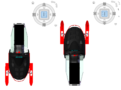

可以定义模型的前视图,以定义 ViewCube 工具面视图的方向。与前视图相同,模型的向上方向也用于定义 ViewCube 工具面视图的方向。
