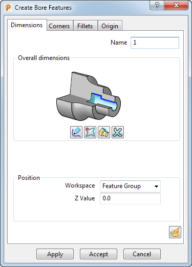

指定镗孔特征的尺寸
名称 - 输入特征的名称。
编辑轮廓曲线 - 单击此按钮可使用“曲线编辑器”选项卡创建或编辑特征的轮廓曲线。
提取参考线 - 单击此按钮可将定义已选特征的曲线提取到激活参考线中。如果不存在参考线,则系统会创建新的参考线。
放弃曲线 - 单击此按钮可取消选择所有已选曲线并删除通过这些曲线创建的任何特征。
工作空间 - 选择在其中工作的工作空间:
Z 值 - 输入值以指定特征沿 Z 轴的位置(与工作空间相关)。
重设 - 单击可将特征创建参数重设为默认值。
